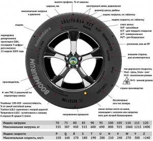

может пригодится кому...
image бит.jpg [ 141.36 КБ | Просмотров: 7739 ]
