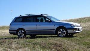

alexrotor писал(а):
Встанет, вылет от 55 до 38 встает, но лучше родной 45.
Полностью согласен. :a_g_a:
Добавлено спустя 11 минут 23 секунды:
Вот мои: 195х60хR15 Вылет 45.
