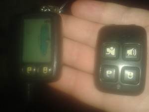

Ну раз уж тема про электрику, тогда спрошу вот ещё что.
Как мне идентифицировать сигнализацию, установленную на авто? По брелокам это можно сделать?
Где находится сам блок сигнализации найти пока не смог, видимо где-то запрятан.
Собственно, для чего это нужно:
- периодически срабатывает сигналка, но так как колокольчик не орёт (выключен через пульт сигналки или просто сломан).
Вот хотел определить, это неисправность, или сигналка так настроена.
Колокольчик подключен, провод присутствует.
И заодно, может как-нибудь проверить его работоспособность?

Сигналка томагавк, если на брелке не горит иконка "без звука" (колокольчик перечеркнутый), то дело в колокольчике под капотом или в проводке к нему.

эээ, а на брелке вообще ничего не горит, только индикатор заряда батареи...
Получается, что если зажать кнопку на брелоке без дисплея, с перечеркнутым колокольчиком, и подержать несколько секунд, машина начинает моргать поворотниками раз, примерно, десять...можт тринадцать.
Брелок, я так понимаю, не рабочий?

надо не зажимать кнопку, а кратко нажимать. Сигналка переходит из режима "без звука" в режим "со звуком" и обратно при каждом кратком нажатии

Нажал, ничего не произошло. Звук не появился. Значит колокольчик не рабочий.
Как его проверить, не подскажешь?

Я так понимаю на экране ничего не отображается? Разбит?
Просто у меня было срабатывала сигналка при глюках концевиков. В частности заднего.
Ну или как вариант очень чувствительный датчик удара и он срабатывает на любые сильные вибрации\стуки.

С проверкой я приблизительно понял.
нет, не разбит...сейчас разобрал брелок, половина ножек на экранчике имеет плохой контакт.
Паяльщик из меня тоже то ещё, но вечером попробую запаять...если получится реанимировать этот брелок, то хотя бы видно будет, чего он показывает.

Докладываю: ножки успешно пропаяны, брелок в рабочем состоянии...но, машина его не видит ни в какую. При закрытии со второго брелока (который без экрана), первый (с экраном) пищит два раза. И это единственное, что может делать первый брелок.
В общем, какая-то хрень...подскажете, коллеги, что-нибудь?
