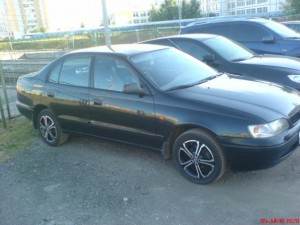

FraG
Добавлено: Ср авг 12, 2015 10:36 pm |
| Заслуженный |
Зарегистрирован: Вт июл 21, 2009 5:26 pm Сообщения: 843 Откуда: Москва/Братиславская Репутация: 3 [ ? ]
обо что тереть будут?при вывороте руля об внутреннюю часть моторного отсека?или именно об орки?просто вот моя машина,на стоковой подвеске(спереди делфи,сзади тойота оригинал) и с 15 колёсам и 195\55 резиной выглядит уж очень убого...колёсики маленькие как будто!
Добавлено спустя 1 минуту: и не будет ли задевать случайно об нижнюю чашку стойки???т.к у меня всётаки англичанка,а как всем известно расположение чашки-ниже!
| Вложения: |
x_b9326d52.jpg [ 55.97 КБ | Просмотров: 6718 ]
_________________ CarinaE(97г.в,115лс,С-52)/не LB/седан/Черная/4A-FE/XLi/Англичанка/ BMW E46 325Ci(купе),Titansilber M54B25 Немка)
| Вернуться к началу |
Серрегга
Добавлено: Ср авг 12, 2015 11:05 pm |
| Инженер-реставратор |
Зарегистрирован: Пт окт 28, 2011 11:32 am Сообщения: 1672 Откуда: Республика Чувашия город Чебоксары Репутация: 32 [ ? ]
Машина: Toyota Carina E ГТИ
FraG писал(а): обо что тереть будут? Тереть буду об арку. FraG писал(а): и не будет ли задевать случайно об нижнюю чашку стойки??? Не будут, колеса "наружу" больше будут торчать чем "во внутрь" FraG писал(а): 15 колёсам и 195\55 резиной выглядит уж очень убого...колёсики маленькие как будто! Конечно маленькими кажутся! Как будто 14... на 15 минимум 60 профиль смотрится не чего. А ниже уже не то.
_________________ Была Toyota Carina E 1.6 (LB) Сейчас Toyota Carina E 2.0 GTI (2gen) Я на драйве https://www.drive2.ru/users/sere33a/

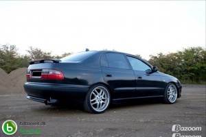

FraG
Добавлено: Чт авг 13, 2015 8:50 am |
| Заслуженный |
а может кто знает,где можно приобрести дисочки с полкой(минимальным вылетом),хочу чтоб вот так примерно выглядело!
| Вложения: |
BZ1772427_8.jpg [ 87.26 КБ | Просмотров: 6696 ]

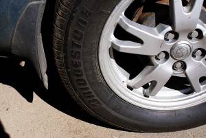

Mangalor
Добавлено: Ср сен 30, 2015 2:47 am |
Зарегистрирован: Сб сен 06, 2014 1:01 am Сообщения: 1660 Откуда: Московская область Репутация: 49 [ ? ]
Двигатель: 4А-FE/7AFE
FraG писал(а): а может кто знает,где можно приобрести дисочки с полкой(минимальным вылетом),хочу чтоб вот так примерно выглядело! Такого типа диски может понравятся
| Вложения: |
image.jpg [ 91.44 КБ | Просмотров: 6593 ]
_________________ Когда добро бессильно-оно зло...
FraG
Добавлено: Ср сен 30, 2015 6:17 am |
| Заслуженный |
Mangalor писал(а): Такого типа диски может понравятся не)тут "полки" нету)
