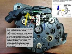

Ребят подскажите,обломился диод,который на входе,пришлось припаять без него,зачто он отвечает и очень ли он важен,всё вроде бы работает,напряжение в норме :du_ma_et:

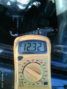

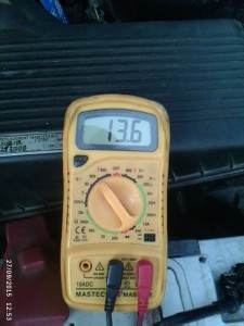

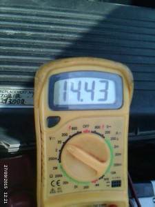

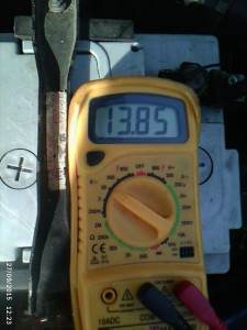

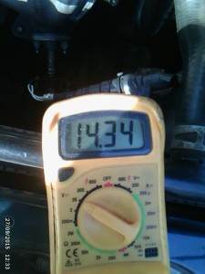

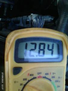

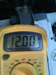

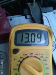

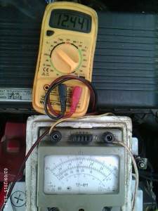

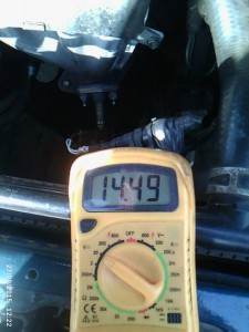

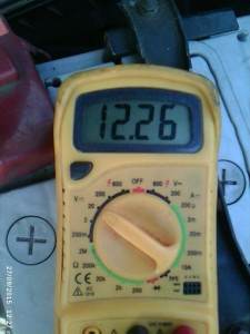

AkiriS писал(а):
1. Многие пишут, что генератор, даже при максимальной нагрузке (фары, печка, обогрев стекл и т.п.) должен выдавать на холостых оборотах не меньше 13.5в.
Добавлено спустя 21 минуту 41 секунду:
alexrotor писал(а):
Сейчас стоит бош на холостых ниже 13.7В не опускается
Когда измеряю от прикуривателя ,то при полной нагрузке 12.3В на ХХ. На 2000 об. -13,16В. Без нагрузки на ХХ-13.9В ,при вкл. ближнем+магн.+1печка-13.7В
Сходил, померил напряжение .На АКБ-12.39В двигатель не заведен. Дальше завёл и вот измерения
Комментарий к файлу: 1500 об. холодный на АКБ
генератор 003.jpg [ 190.55 КБ | Просмотров: 16997 ]
Комментарий к файлу: на ген-ре без нагрузки
генератор 004.jpg [ 181.47 КБ | Просмотров: 16997 ]

Комментарий к файлу: хх полная нагрузка на ген-ре
генератор 010.jpg [ 155.48 КБ | Просмотров: 16997 ]
Комментарий к файлу: через 10 минут на акб полная нагрузка
генератор 011.jpg [ 158.4 КБ | Просмотров: 16997 ]
Комментарий к файлу: на ген-ре полная нагрузка
генератор 013.jpg [ 181.22 КБ | Просмотров: 16997 ]

Комментарий к файлу: ХХ без нагрузки ,устаканенный режим, на АКБ 13.6-13.7В ,на ген-ре 14.0В
генератор 024.jpg [ 188.08 КБ | Просмотров: 16997 ]

Может еще подсказать - у меня есть старый Бош, может генератор не работать вообще(восклицательный знак и АКБ) - если неисправен регулятор напряжения?
Судя по мультитрониксу напряжение в этот момент было около 12в. Т.е. видимо полностью работало на АКБ
з.ы. Я в силу своих возможностей проверил и диодный мост на нем и обмотку и статор и т.п. по инструкциям из инета и везде всё ок. Остается только регулятор который видимо никак не проверить?
