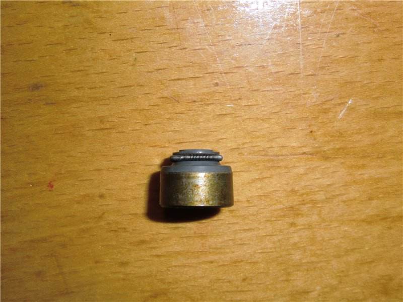

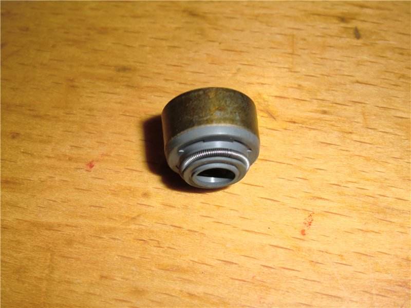

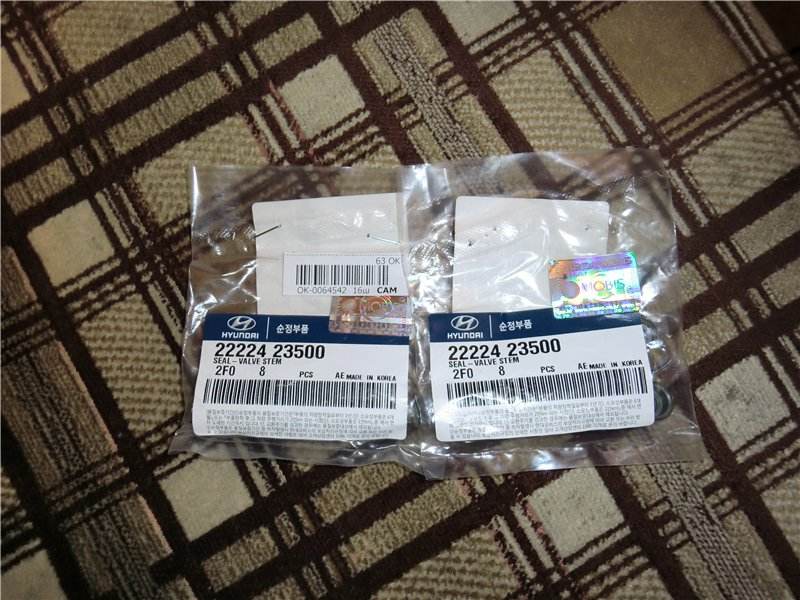

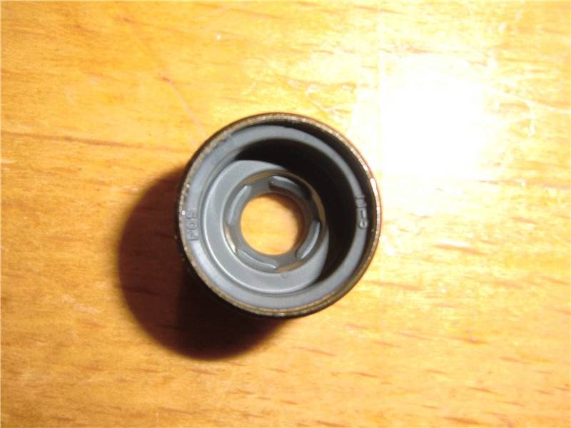

Вот пришли с экзиста колпачки hyundai 22224-23500 по цене 70руб за штуку.Упаковка красивая, с голограммой ))) написано Mobis . Ну и сами колпачки вроде ничего, ровные. Хотя я и не спец. И рассухариватель для 16кл. таза
А старые колпачки были серые(резина) с номером POS 101
Видимо Hyundai :D
Видимо Hyundai :D
Ага, они самый - 1 в 1 :) Значит до меня уже капиталили движок) Спасибо!

Ребят, привет, я с форума корона-клуб, разрешите? Машина тойота корона 1993г, двс 4s-fe. Сейчас капиталю свой двиг и посоветовали на карина форум зайти. Вопрос к Вам по колпачкам 2222423500 HYUNDAI/KIA. Смотрю есть те, кто ставит и всё норм, приобрёл эти колпачки, а внутри они без бортика-гладкие. Но втулка клапана в верхней части по окружности имеет выемку, по идее родной колпачёк или дубликат должен с щелчком ставиться, как бы крепиться. А кореец 2222423500 HYUNDAI/KIA просто напяливается, не слетит ли при дальнейшей работе?
СообщениеДобавлено: Вс апр 10, 2016 7:43 pm
Не знаю как на 4S, но здесь жалоб от установивших не слышал.

СообщениеДобавлено: Вс апр 10, 2016 9:17 pm
Сообщения: 482
Откуда: Старый Оскол. Саша
Машина: Carina E сарай
Двигатель: 4A-FE стд
Сегодня как раз их ставил на 7а. Никакого щелчка действительно нет. Просто садится до упора и всё. Штангелем замерил, от колпачка до края полностью выдвинутого клапана - 18мм. На эту цифру и ориентируюсь.

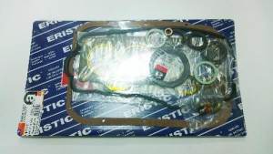

 Заголовок сообщения: комплект прокладок нужен совет
СообщениеДобавлено: Пн апр 11, 2016 1:06 am
Зарегистрирован: Чт сен 23, 2010 11:23 pm
Сообщения: 211
Откуда: Калуга
Машина: Toyota Corona
Здравствуйте нужна помощь !
комплект прокладок, там есть маслосъемные колпачки , какой фирмы они что бы заказать отдельно !

СообщениеДобавлено: Пн апр 11, 2016 1:47 am
KOVS-017 Колпачок маслосъёмный 57 рублей штука
https://www.exist.ru/price.aspx?sr=-36& ... e=KOVS-017
 Заголовок сообщения: Re: комплект прокладок нужен совет
СообщениеДобавлено: Пн апр 11, 2016 2:27 am
Сообщения: 211
Откуда: Калуга
благодарю! не в курсе там 2 цвета номер черного и серого?
СообщениеДобавлено: Пн апр 11, 2016 8:46 am
Сообщения: 403
Откуда: Воронеж
Машина: Carina E GTI
Двигатель: 3s-gte
Artem23
На эмексе 41 рубль http://SSMaker.ru/c0ec73f8/
