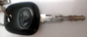

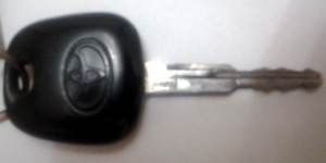

В общем купил я заготовку ключа и прописал,правда пока не очистил память от других ранее прописанных ключей машина глохла через несколько секунд.
Почему-то на моём единственном мастер-ключе,который достался с машиной, проточек две,по одной на стороне,а на купленной заготовке одна.

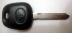

Сможет ли кто-нибудь подсказать, На Каринах Е,1994 года выпуска, ставился иммобилайзер штатно?
СообщениеДобавлено: Пт фев 26, 2016 3:27 am
Сообщения: 4437
Не было, только доп примочки в виде сигналок.
СообщениеДобавлено: Пн фев 29, 2016 10:40 pm
Сообщения: 4619
Саша,проблема такая: хочу купить ЭБУ с машины 1994 г., а хозяин сомневается,что она у меня будет работать, так как один ключ чипованный, а второй нет. На замке зажигания приёмника Иммо нет, может встроенный в ЭБУ-БОШ стд.
СообщениеДобавлено: Пн фев 29, 2016 11:34 pm
Сообщения: 4437
Ключ может быть хоть какой, кто мешает взять чипованную болванку и нарезать её под свой обычный замок? Машина от этого иммобилайзером не обзаведётся. Как продавец определил, что ключ чипованный?

фото0188.jpg [ 258.8 КБ | Просмотров: 14042 ]
фото0205.jpg [ 190.24 КБ | Просмотров: 14042 ]

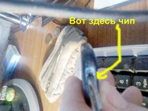

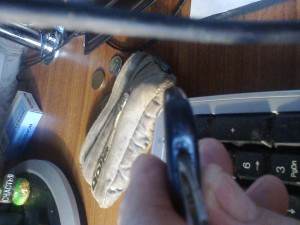

Саша,вот здесь на фото,размером со спичечную головку.
Ключ.jpg [ 309.63 КБ | Просмотров: 13970 ]
СообщениеДобавлено: Вт мар 01, 2016 5:27 pm
Сообщения: 4437
scotch Эта инфа про 97г. и мозги там 89661-05120 с иммо.
well писал(а):
SB153ABK00E059321
Валер, что касаемо твоей машины, натуральный яповский каталог, говорит об отсутствии компонентов системы иммобилайзера. Ключ бьётся валео, под тем номером что в ссылке выше, но я так подразумеваю, что на заводе в него легко ставится чип и парт номер у него естественно меняется.
Проверить наличие чипа можно двумя способами, первый это вытащить его из ключа и посмотреть на него, а второй зайти в мастерскую по изготовлению ключей либо к сигнальщикам, они положат ключ на программатор и проверят есть ли там чип и какого он типа.
Ещё можно посмотреть вывода на плате компа, если они подписаны, если есть иммо то и контакт соответствующий должен быть.
Я так понял у тебя есть ещё простой железный ключ, а машина то с ним заводилась?
Дежавю: несколько лет назад мы этот вопрос уже поднимали на форуме, там как раз фигурировал этот комп -05010. Не нашёл я темы этой :(
