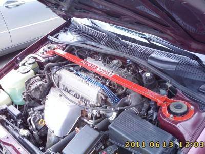

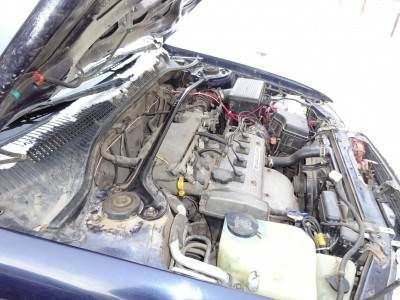

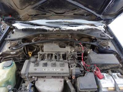

СообщениеДобавлено: Ср дек 31, 2014 5:46 pm
Вот такая красота теперь стоит :)

Sanchis85
Калдос сток-эдишн. Скажи - ведь лучше рулится стала?! Хотя бы на уровне нюансов...

Дмитрий 701 писал(а):
Калдос сток-эдишн
не просто калдос, а гт-т калдос :)
как рулится пока не знаю - поставил и пошел домой :D :nez-nayu:

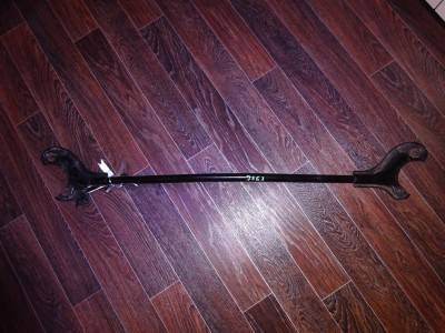

Ну даа... :? Но я так то сразу почувствовал - даже с нефирменной (но зато мля клубной. самая дорогая мне была во всех смыслах))). Это потом я от турбокалдоса поставил, а под занавес и регулируемую.
IMG0018.jpg [ 380.72 КБ | Просмотров: 21565 ]

Ребята, возникла проблема с купленной распоркой. :s_o_s:
Болты под отверстия подходят, а вот в опоры не вписывается, или я что-то не так делаю?
Еще интересно, а что делать с кронштейном опоры амортизатора? Оставлять снизу распорки или одеть поверх нее?

 Заголовок сообщения: Re: Распорки стоек и кузова
СообщениеДобавлено: Ср авг 05, 2015 8:11 am
Возможно распорка криво сделана, или не под наши авто
А усилитель стакана снимай. Вопервых его функцию будет выполнять распорка, а вовторых тебе просто не хватит длины шпилек, чтобы засадить усилители поверх распорки

СообщениеДобавлено: Ср авг 05, 2015 8:48 am
распорка под рестайловые опоры,у них смещение назад
СообщениеДобавлено: Ср авг 05, 2015 9:36 am
точнее наоборот, распорка под дорестайл, а опоры рестайл - смещены назад, вот и не попадают в распорку :)
