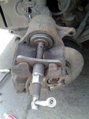

endY писал(а):
давил ручкой молотка, упершись всем весом на сам молоток
возьми струбцину, заведи машину и немного отпустив струбцину дави на педаль тормоза, потом поджимаешь снова струбциной... и так несколько раз. может и стронется...
20130531_105910.jpg [ 124.86 КБ | Просмотров: 5238 ]

проблема решена наконец таки !
Напишу сюда, вдруг у кого нибудь возникнет такая же проблема !
В общем как написал выше Chekist бить - колотить абсолютно плохая затея !!! Я неделю убил (после работы, в свободное время, а его очень мало). Этим как я понял уже на себе ничего не добиться !
Вывод : съездил к знакомому в сервис, задавили поршень в тисках, он мне говорит "ты что смеешься типа, он итак хорошо заходит", я прозрел :shock: Между цилиндром и поршнем нет зазора, разве только для смазки, а ударами и толчками не равномерно, мы его просто перекашиваем, относительно самого цилиндра. Вот и все ! Делов на 3 минуты, и чуть не убитый мой знакомый, вылетевшим поршнем под сжатым воздухом :D стреляет мощней СВД-хи :D
