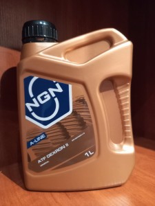

Сегодня забрал заказ. V272085615 NGN ATF DEXRON II A-LINE. Теперь замена.
