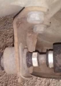

Добавлено спустя 38 минут 3 секунды:
Вот это кронштейн не погнут?
20150624_105506-1.jpg [ 51.44 КБ | Просмотров: 8743 ]
Олег.

pul752 писал(а):
frol
Датчиком выставляется положение кулисы. Две гайки отручиваешь.
нет не погнут
