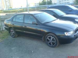

обо что тереть будут?при вывороте руля об внутреннюю часть моторного отсека?или именно об орки?просто вот моя машина,на стоковой подвеске(спереди делфи,сзади тойота оригинал) и с 15 колёсам и 195\55 резиной выглядит уж очень убого...колёсики маленькие как будто!
Добавлено спустя 1 минуту:
и не будет ли задевать случайно об нижнюю чашку стойки???т.к у меня всётаки англичанка,а как всем известно расположение чашки-ниже!
Тереть буду об арку.
Не будут, колеса "наружу" больше будут торчать чем "во внутрь"
Конечно маленькими кажутся! Как будто 14... на 15 минимум 60 профиль смотрится не чего. А ниже уже не то.

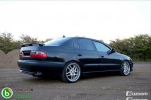

а может кто знает,где можно приобрести дисочки с полкой(минимальным вылетом),хочу чтоб вот так примерно выглядело!
Такого типа диски может понравятся :)
image.jpg [ 91.44 КБ | Просмотров: 6613 ]
СообщениеДобавлено: Ср сен 30, 2015 6:17 am
Сообщения: 843
Откуда: Москва/Братиславская
не)тут "полки" нету)
