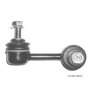

Черепашка-ниндзя писал(а):
Ответ из разряда "я верю в чудо, хоть и знаю, что чудес не бывает".

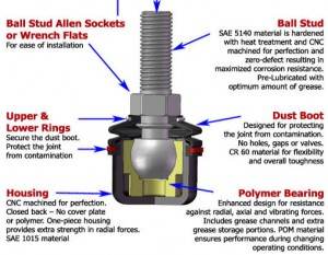

-не понял ,о чем это ? У меня есть в наличии линки буржуйские полиуретан ,никакой разницы с обычными стойками стабов у них нет ,кроме пару мелочей :
-механизм шара запрессован в глухой стакан полностью монолитный
-если постоит сутки , то рукой шарнир сдвинуть с места почти невозможно ,одеваешь торцовый ключ или головку и сдвигаешь с места ,начинает ходить во все стороны легко без напрягу.
-Шаровые полиуретан ни разу не брал (никто не заказывал из-за цены ) , но каких либо различий с обычной шаровой не наблюдаю :на фото 100% полиуретановая шаровая и линк
Вот в этом-то все и дело! Если линку пох небольшое смешение от амортизации наполнителя, в данном случае полиуретана, то шаровой это нежелательно. Иначе будут изменяться параметры схождения, ухудшится курсовая устойчивость и увеличится износ резины.
Поехали дальше. У линка вряд ли оси шаров поворачиваются более, чем на 10 градусов. В аналогичных условиях работают и сайлентблоки. Шаровая же крутится при полном повороте руля на 25 градусов в каждую сторону. Если шар будет сварен с полиуретановой основой, его оторвет к чертовой бабушке при первом же повороте руля.
-теперь понял,о чем речь . Вас ввело в заблуждение устройство Российского и китайского уретана ,где механизм тупо залит намертво ( в натуральную величину не видел,но картинки видел ) .
-Буржуйский уретан-шарнир устроен подвижным ,как обычный ОЕМовский узел .Картинка №3 взята с сайта производителя ,там нарисовано устройство узла . Полимер Беаринг переводится как полимерный подшипник
-вы неправильно поняли . НЕ ЛИНКА намерво запрессована ,а МЕХАНИЗМ .Линка шевелится во все стороны ,как в обычном стандартном узле .Типа как аглицкая рулевая колонка-все шевелится,а извлечь низзя ,колхозить надо

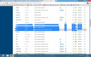

Кто может объяснить в чём разница:
Безымянный.png [ 164.25 КБ | Просмотров: 10241 ]
 Заголовок сообщения: Re: Шаровая опора.
СообщениеДобавлено: Чт май 28, 2015 9:20 pm
Сообщения: 3527
Ни в чем, кроме цены.

а номера почему разные?
СообщениеДобавлено: Чт май 28, 2015 9:48 pm
Сообщения: 1195
Откуда: Витебск
Машина: Carina_E
Двигатель: 4AFE\LB
могу предположить, что это разные заводы . как у лемфердера

Artem23
Номерок не запомнил случайно?
bastynda писал(а):
И как теперь узнать какую именно опору брал Артём :D
СообщениеДобавлено: Чт май 28, 2015 10:17 pm
Сообщения: 3527
Чего париться?? Все они одинаковые. У Тойоты тоже есть одинаковые детали с разными номерами. А чтобы не налететь с CTR, бери Lemforder. Там будет упакован нормальный CTR.
