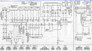

Никита говорил, что движка с калдоса. И на мозгах написано ST195 3SGE ATM. У нас на ГТИ 95г. ведь тоже 4фишки на ген3! Хотя в легионовском букваре инфы нет. Так же в и букваре на калдину195 схема на ген2 с 3мя фишками. Вот легионовская схема на калдину 97-02г.
калда.jpg [ 346.53 КБ | Просмотров: 7252 ]
калда2.jpg [ 390.84 КБ | Просмотров: 7252 ]

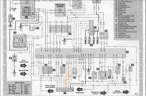

вот нашел распиновку с ген3, как у меня на мозгах
распиновка ген3.png [ 187.85 КБ | Просмотров: 7244 ]

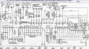

L1,L2,L3 если это действительно Электр.блок управления TEMS! если верить http://forums.drom.ru/toyota-carina-ed- ... 27417.html, то тоже лесом. Ни в одном букваре их нет, равно как и PSCT и AC2. может PSCT это PS Датчик-выключатель по давлению в системе ГУР? пока все их отрублю.
Остался вопрос с ISCV!(клапан увелич. частоты вращ. х.х. при вкл. кондее)
в букваре на ЕД/Эксив на ген3 ISCV есть, и висит на 3ем пине 3фишки, на моих мозгах там пусто.
В легионовском букваре на калдину97-2002 его нет на схеме ЭБУ. Схема повышения хх на калду:
хх.png [ 232.16 КБ | Просмотров: 7228 ]

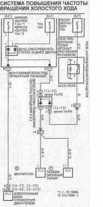

RADIK писал(а):
желтый с зелёной полосой. на схеме не найду никак
Только на одной схеме удалось найти такую расцветку, если верить ей, то уходит в
диагностический разъем, проверь, если действительно туда, то посмотри на какой
контакт, и подключи соответственно распиновке твоего ЭБУ, вот оранжевым выделил:
Безымянный.jpg [ 118.33 КБ | Просмотров: 7111 ]
