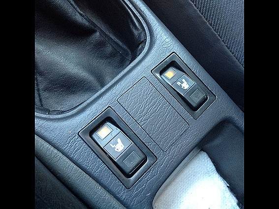

Несмотря ни на что, озарение ко мне так и не пришло... :D Ну совсем не хватает мозга подключить попогрейки к штатным кнопкам что-бы все работало корректно, получается или попа в режиме HI или спинка и попа в режиме LOW... Подключил сиденья в разных вариантах и тестирую результат, пластины подогрева угольные от комплекта "Емеля" :)
image.jpg [ 87.18 КБ | Просмотров: 6644 ]
image.jpg [ 94.05 КБ | Просмотров: 6644 ]
image.jpg [ 93.64 КБ | Просмотров: 6644 ]
СообщениеДобавлено: Пн ноя 26, 2018 9:52 am
Mangalor писал(а):
теперь я еще больше запутался в проводах...
Сереж, смотри не на провода, а на номера контактов у кнопок, а на фото выводов от нагревателей,
общий (2 провода) считай выводом от нагревателей №1 схемы, остальные 2 вывода без разницы:
1234567.jpg [ 134.43 КБ | Просмотров: 6642 ]
И ещё один важный момент :!: у меня стоят кнопки от крузака, там нумерация выводов не
совпадала с нашей схемой, пришлось вызванивать, кто есть кто :shock: , или даже разбирать,
не помню, давно это было :?
может и у тебя не кариновские кнопки :nez-nayu: , на схеме кстати, левая и правая кнопки
отличаются нумерацией, возможно какая то одна совпадает, чтоб было проще разбираться,
возьми 2 лампы на 5 ватт (вместо нагревателей), и дома, на столе, не спеша экспериментируй
от блока питания, желательно с защитой от КЗ :)
СообщениеДобавлено: Пн ноя 26, 2018 10:05 am
В сети
Сообщения: 1645
Откуда: Московская область
Двигатель: 4А-FE/7AFE
Алексей привет! Кнопки самые родные Кариновские, кстати на родных проводках которые идут от разьема под сиденьем до элементов попогрея,минусовой провод по расположению в фишке отличается на входе и выходе...
image.jpg [ 105.44 КБ | Просмотров: 6637 ]
