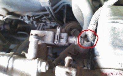

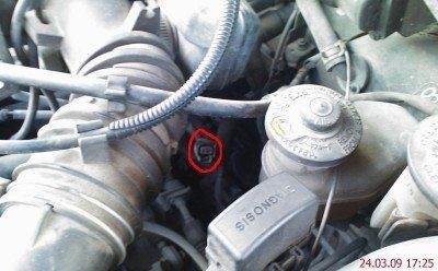

Имеется вот такая фишечка неподключенная в моторном отсеке (фото1) выходит она из этой связки проводов (фото2). Откуда она я не нашёл... Может кто вкурсе, кто подскажет?!

СообщениеДобавлено: Вт мар 24, 2009 8:49 pm
Сообщения: 3255
Откуда: Самый Север МО
похоже на фишку управления заслонками ленбёрн, что во впускном коллекторе.

Так у меня не ЛБ!!! Как так? Разве такое бывает???

у тебя вообще непонятно что, так сразу и не угадаешь ведь.
А что требуется для того чтобы выяснить??? Фото поближе или чёрт с ним пусть висит??? Просто у меня подозрение что так висеть он не должон! :(

СообщениеДобавлено: Вт мар 24, 2009 10:52 pm
Alien007, в разделе Литература в топике Электросхемы есть фотороботы всех разъемов. Можно попробовать опознать и по фамилии выяснить назначение :)
СообщениеДобавлено: Вт мар 24, 2009 11:15 pm
Это случайно не фишка для катушки?
СообщениеДобавлено: Ср мар 25, 2009 10:28 am
Зарегистрирован: Пн май 05, 2008 2:46 pm
Сообщения: 297
Откуда: Taллинн, Эcтония
Похоже на вот этот разёмчик :? , написано "Speed Sensor (for ETC)" ну или "Speed Sensor (for Combination Meter)", так как они рядом находятся затрудняюсь утверждать. А куда он тогда должон быть воткнут??? :roll:

СообщениеДобавлено: Ср мар 25, 2009 10:32 am
Сообщения: 3255
в коробку, только без нее у тебя б спидометр не работал.на катушке фишка немного другая.. более плоская

diablo писал(а):
в коробку
Это которая из двух? Combination или ECT, а другую кудой пихать?

СообщениеДобавлено: Ср мар 25, 2009 11:05 am
Alien007 писал(а):
так как они рядом
Дык датчик скорости-то один. И разъём на нём трёхконтактный.
Не может это быть фишка с бачка тормозной жидкости, с поплавка сигнализатора аварийного уровня?
