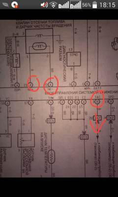

СообщениеДобавлено: Вт апр 07, 2015 7:23 pm
Сообщения: 2504
Двигатель: 2C АКПП (3S АКПП)
siam_УЧИТЕ МАТЧАСТЬ!!!!!!
:) Учим :)
На бусах всё "немного по другому". :) Но много и общего. :)
:) Учим :)
А чтио там по другому?
И отсечка и датчик,стоят на ТНВД.
Когда я искал инфу,все как воды в рот набрали.
Я сам всё делал.
Просто народу лень и схемы смотреть,и косу прозванивать.
Тут всё тоже самое.
Сама схема усиления,стоит на приборке в тахометре.
А сигнал приходит с датчика на ТНВД.
Другого там ни чего нет.
НО,я говорю о авто до 92 года,дальше не знаю,да и без турбонаддува.
Дизель 2с простой как три копейки.
Честно говоря,по схеме я вообще ни чё не понял,тем паче что она не полная :)
Короче,если что,я же написал,ногами сильно не пинать :stuchit_po_golove:
Кстати,у меня такая фигня была,на блоке управления,отвалился минус,ни чего не работало,точнее двигло не заводилось :D

Два синих провода идут датчика тохометра, один чёрный от дат отсечки. дальше они идут в троём.
Добавлено спустя 3 минуты 11 секунд:
Добавлено спустя 6 минут 4 секунды:
Я так понял что не кто так и не решил этой задачи. Не мы,не микроавтобусы. Или же просто не захотели отписать.
