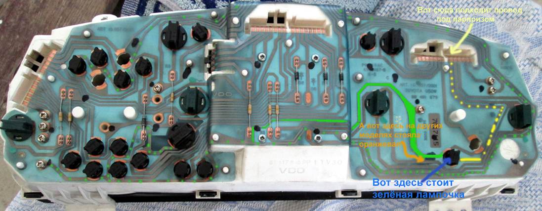

Короче,вот пока куда дошёл.
На панели приборов лампочка для зелёного света есть, провод туда подходит из парприза. Теперь осталось разобраться куда он подходит, под парпризом,к чему подключен.
Токоведущие дорожки обозначены:зелёным - масса, желтым - подвод питания на лампочку.
У кого какие соображения?
Коннектор в приборку.jpg [ 340.33 КБ | Просмотров: 4868 ]
Панель приборов,вид сзади.jpg [ 484.86 КБ | Просмотров: 4868 ]
СообщениеДобавлено: Ср янв 13, 2016 8:43 am
Azamat_630 писал(а):
к чему подключен. У кого какие соображения?
Однозначно к мозгу, конкретнее могу только про "denso" сказать, на densoвских мозгах контакт называется "ED",
а у тебя не работает что ли? (прочитал с начала, понял :D ), ищи/смотри по цвету провода, на проводке к мозгу.
лампочка загорается в зависимости от состояния датчика абсолютного давления?
Наверное не только, мозг зажигает, и гасит ее, в зависимости от показаний всех датчиков,
у кого то (не помню) отваливался провод на датчике заслонки, и горела оранжевая лампа.
Еще добавлю, если даже провод доходит до мозга, не факт что в мозге реализована
эта функция, вскрывать мозг, и смотреть по дорожкам на плате.

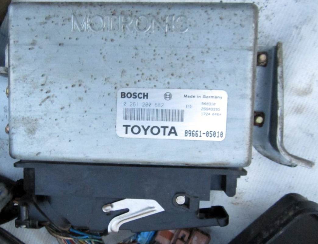

...Никак детально не займусь этим вопросом.
На данный момент выяснил,что ЭБУ BOSCH 89661-05010 (для двигателей СТД), период выпуска авто 02,1994-01,1996, поддерживает это режим эконометра.
