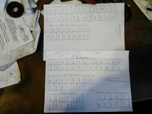

И так продолжение темы, та дам :( , не так все просто как казалось.
И так что мы имеем Тойота карина 190 1994г.в. (улыбка, правый руль) двс 4 афе лб, заказал двс 4афе стд с короллы спасио 1997г, двиг пришел с косой и эбу, далее предоставляю распиновку блоков то что у меня на руках, где видно что очень большие расхождение в распиновках что указаны здесь, надеюсь на вашу помощь, так как зашел в тупик.

Уважаемые господа, возникла такая же необходимость заменить лб на стд. Капиталить лб желания нет, есть стд без обвеса(но тоже нужна мини капиталка-но уж лучше его). Просьба скинунь номерочки мозгов стд именно Карины е, на разборе вроде они есть, ну можно и от других. Замену производили вроде многие-если скините, буду признателен. В теме вроде конкретно ни кто номера не выкладывал. Заранее признателен.
