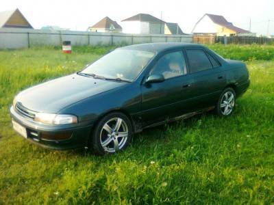

СообщениеДобавлено: Вс мар 01, 2015 5:06 pm
Зарегистрирован: Пн мар 04, 2013 4:29 pm
Сообщения: 57
Машина: TOYOTA CARINA ST190
Двигатель: 4S-FE
http:/www.kolesa-darom.ru/tomsk/diski/size/?action=index&ver=15&id=1623
Больше года стоят такие диски у меня.полёт нормальный. У меня даже на 16 дюймов
Добавлено спустя 10 минут 2 секунды:
:roll:
Фото0583.jpg [ 163.7 КБ | Просмотров: 5739 ]
Нам татарам-один ..уй-хоть война,хоть сабантуй!
