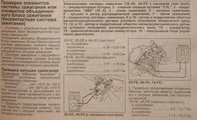

катушки укладываются в пределы измерений?
конденсатор в качестве фильтра помех там стоит. Единственно без него только радио стремно слушать будет: будешь треск ловить. А так он сильно погоды делать не должен.
test1.jpg [ 243.88 КБ | Просмотров: 6845 ]
