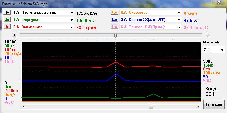

Atoll74 писал(а):
Ответь плиз, на такой вопрос - Что менялось на движке при свапе???
Вечер добрый! Спасибо что не оставил мою проблему в стороне! :bra_vo:
Действительно насторожил озу, но я съездил к инжекторщику, тот осциллографом перепроверил - говорит всё в норме! он сказал что на холостом 700 оборотов, зажигание должно быть 10 градусов, у тебя, говорит так и есть! А вот програмка показывает 13-15 градусов! что это? погрешность проги, или "гореинжекторщик"?
По поводу скачков после поездки, это я кандёр включал(прошу прощения забыл предупредить :oops: )! Хотя перед вкл кондера я заметил скачки на холостом ходу, на вырезке видно!
Добавлено спустя 4 минуты 33 секунды:
Atoll74
По поводу свапа - я менял двиг стд, мозг стд, трамблёр стд, свечи, лямбда!
Без.png [ 56.46 КБ | Просмотров: 6317 ]
Извини за въедливость, но хочу еще уточнить - проверка УОЗ далалась осциллографом или все же стробоскопом??? и при проверке устанавливалась перемычка в ДР между контактами ТЕ1-Е1???
при замыкании ТЕ1-Е1 ЭБУ переводит двигатель в тестовый режим и ЭБУ выставляется УОЗ принудительно 10 гр. Когда перемычка удаляется двигатель переходит в рабочий режим и тогда УОЗ естественно будет другой. На СТД в режиме ХХ он должен лежать в пределах 5-15 гр. при оборотах ХХ 750 +/- 50 об/мин

Atoll74
До настоящего времени даже и не знал разницу между стробоскопом, и осциллографом! :?
Мне проверяли стробоскопом! и перемычка естественно не устанавливалась...
Хочу сразу заметить что если у меня сделать Ещё позже зажигание, то машина затупит! будет долго крутить стартером прежде чем завестись! ( я пробовал сам, крутил трамблер. Если еще позже, то плохой запуск и провалы при резком ускорении! Если раньше, то начинают пальцы стучать! :ne_vi_del:
Ещё вопрос, програмка определяет мозг от 5SFE это нормально? (в описании машины(я естественно изменял на 7AFE!)) но при каждом подключении всё становится на свои места, и опять показывает 5Sfe

Тоб161 писал(а):
Atoll74
Хочу сразу заметить что если у меня сделать Ещё позже зажигание, то машина затупит! будет долго крутить стартером прежде чем завестись! ( я пробовал сам, крутил трамблер. Если еще позже, то плохой запуск и провалы при резком ускорении! Если раньше, то начинают пальцы стучать! :ne_vi_del: [/quote]
Правильно устанавливать базовый УОЗ только с перемычкой!!! Попробуй все же выставить УОЗ правильно...
Прога должна правильно определять параметры ЭБУ, для большей уверенности проверь их по парт-номеру...

Atoll74
Прога точно должна определять эбу правильно? если так, то получается что коробка от 7A, а плата от 5S?!
Добавлено спустя 10 минут 12 секунд:
Хотя разъёмы по количеству пинов идентичны с 7афе лб! 1:-26 пинов, 2:-16 пинов, и 3:-12 пинов! :ne_vi_del:
Добавлено спустя 11 минут 12 секунд:
Atoll74
Разобрался! :) них...я она не определяет эбу! при скачивании проги и запуске на ноуте в стандартных коментах написано 5S! Так что всё норм!
Вопрос такой - можно установить озу с помощью этой проги? при замкнутых контактах будет считываться информация?
