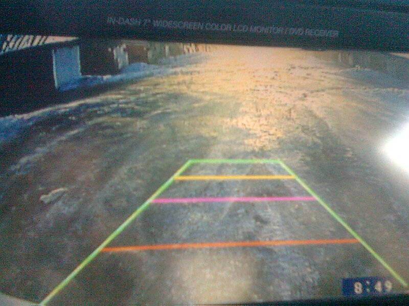

Gagarin писал(а):
Полоски либо магнитола сама рисует либо ты
Камера рисует полоски, не давно знакомому ставили, заказывал из китая.

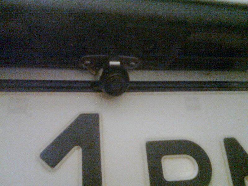

Фото0023.jpg [ 122.59 КБ | Просмотров: 16587 ]
у меня вот так видит ночью
Добавлено спустя 3 минуты 7 секунд:
стоит 1800руб
Добавлено спустя 4 минуты 36 секунд:
Комментарий к файлу: сама камера универсальная
Фото0007.jpg [ 116.48 КБ | Просмотров: 16585 ]
Добавлено спустя 3 минуты 22 секунды:
Фото0009.jpg [ 94.1 КБ | Просмотров: 16584 ]
вот номерок кому нужно,простите за качество фоток фотик уже 2 раз в ремонт унес :D

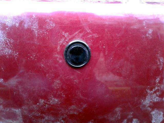

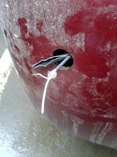

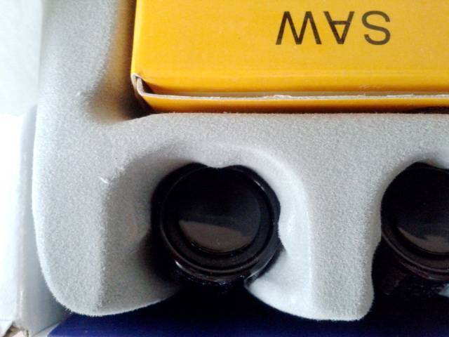

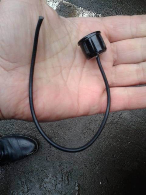

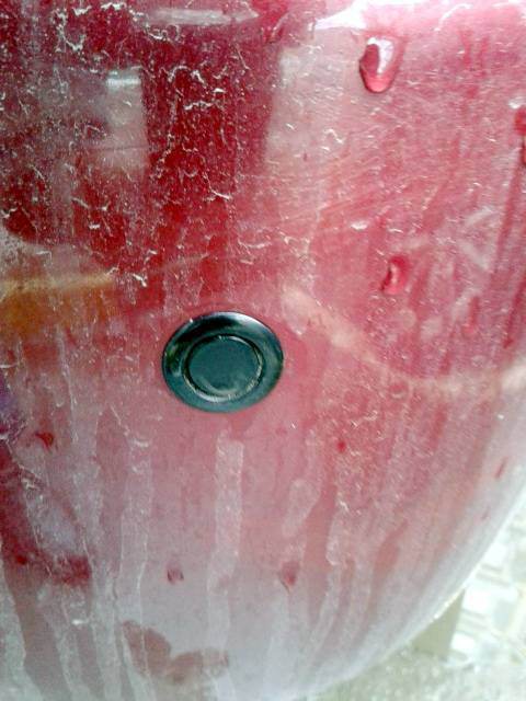

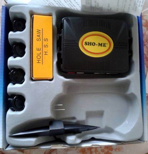

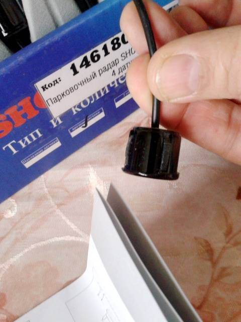

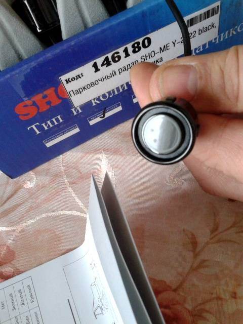

Ну вот проблема и решена! Пошел в Русь-Трейд, купил один из самых дешевых комплектов за 1.100= Самый дешевый из датчиков стоил 500=. Подсчитаем 500=х4 = 2.000= если брать отдельно по датчикам… Надо только идти в магазин со штангельциркулем и промерять диаметры датчиков. Подходящий нашелся с 4-й попытки.
Комментарий к файлу: покупаем самый дешевый комплект с подходящими по размеру датчиками
20150228_115153.jpg [ 92.16 КБ | Просмотров: 16532 ]
Комментарий к файлу: вот они желанные!
20150228_115201.jpg [ 108.36 КБ | Просмотров: 16532 ]
Комментарий к файлу: красота!
20150228_115211.jpg [ 125.44 КБ | Просмотров: 16532 ]
Комментарий к файлу: и так красота!
20150228_115216.jpg [ 111.67 КБ | Просмотров: 16532 ]
Комментарий к файлу: вот он волшебный наборчик и фреза то же есть…
20150228_115224.jpg [ 87.88 КБ | Просмотров: 16532 ]
Комментарий к файлу: вытаскиваем старый…
20150228_122806.jpg [ 124.11 КБ | Просмотров: 16532 ]
Комментарий к файлу: обрезаем проводку и на скрутку (до весны) приклучиваем новый
20150228_122759.jpg [ 127.72 КБ | Просмотров: 16532 ]
Комментарий к файлу: вот этот
20150228_122838.jpg [ 117.79 КБ | Просмотров: 16532 ]
Комментарий к файлу: все работает! красота! остальные три по подобию…
20150228_130034.jpg [ 128.86 КБ | Просмотров: 16532 ]

Олег, все датчики из комплекта использовал? А разьемы были на них? Срезал?
Мои машины на DRIVE2.RU
 Заголовок сообщения: Re: Парктроник
СообщениеДобавлено: Пн мар 02, 2015 9:21 am
ETYRIN
датчики поменял все, т.к. оставив один рабочий, система долго тестировалась. а разъемы не нашел. есть такие системы где их нет и напрямую провод идет от датчика к блоку. обрезал, прикрутил. правда изолента на морозе плохо прилепала. но это все до весны. на даче припаяю и попробую в термотрубку... кстати термотрубка хорошо герметизирует? и бывает ли она тоненькая???

так то я камеру видел для этих целей так вот она в рамке для номера и эти полоски она сама выдает на экран, вот только они статичные
СообщениеДобавлено: Ср мар 04, 2015 4:47 pm
Все правильно, полоски на месте, а камеру регулируешь как надо, чтоб когда
препятствие доходит до красной полосы, бампер был еще целый :)
