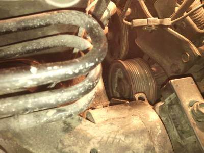

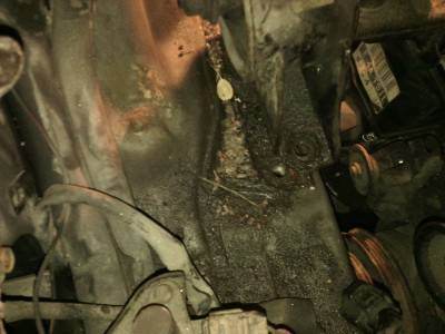

Skif1980
Добавлено: Вс дек 21, 2014 11:54 pm |
| Герой былин народных |
Зарегистрирован: Вс сен 14, 2008 2:02 am Сообщения: 3587 Откуда: Мурманск Репутация: 67 [ ? ]
Машина: Карина Е. Японосборка
Двигатель: 4a-сток
Перескочил недавно у меня ремень и попал я на замену. Хорошо куплено было все давно. Да, открутить шкив коленвала тот еще геморрой! Болты гнулись на раз! Повезло наткнутся на два штырька из нержавейки и то погнул  Народ пишет что запаришься снимать шкив помпы, но это не совсем так - нужно открутить опору от кузова и поддомкратить двигатель. Шкив выходит вверх и легко откручивается. Даже маленькая трещетка помещается.
