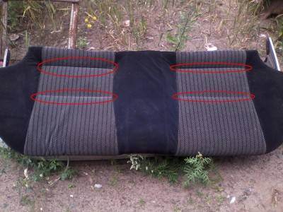

Остались два элемента подогрева сидений от емели УК-1.
Задумал их внедрить в задний диван, греть задницы пассажирам =)
Собственно вопрос: никто не вшивал подогрев заднего дивана в гти-шном салоне??? Я обшивку пока не снимал, чет пугает большое количество продольных натяжек...
Ну или может кто то хотя бы просто снимал обшивку с такого дивана??

Kupr_Soft
у тебя именно гти салон?
вот на фотке я выделил, какие места меня волнуют. под них заложить подогрев - если там полоса для натяжки проходит - ведь не получится...

Ээээмммм... у меня лифт =)
ткань такая но у меня задние не целиковые, а половинками =)
 Заголовок сообщения: Re: Подогрев сидений.
СообщениеДобавлено: Пн июл 07, 2014 10:08 pm
в том то и подстава, что по идее мне дальние (на фото - выше) полосы натяжки трогать даже не нужно. а нужно те что посередине. и если там подогрев проложить, и их не натянуть, боюсь обивка как мешок будет там лежать...
в общем наверное придется делать эксперимент. сначала снять обивку, потом всю ее натянуть без этих полос. если нормально будет - то опять снять и тогда уже вживлять подогрев. а если отстойно получится - тогда опять разобрать, и натянуть как положено. соответственно без подогрева...
кстати на передних сидениях эту полосу натяжки посередине подушек не натягивал - получилось вполне ничего (конечно такой вмятинки нет, но натяжка общая осталась хорошая)
ах да. все это при условии, что обогревы емеля - влезут между продольных полос натяжки. так как если там не пролезут - то впихивать обогрев будет просто некуда =)

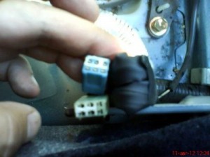

Всем привет. Вопрос. У меня рядом с рычагом переключения есть пару разъемов. Это вроде для попогреек. Если я прикуплю штатные кнопки, то можно в сидушки просто поставить элементы и все? Наличие проводки означает что никаких самопальных вмешательств в электрику не нужно будет делать? Все релюшки уже присутствуют?

Олег, привет! Реле на попогрейки насколько я знаю на наших машинках не устанавливается, предохранитель может отсутствовать, но это легко поправимо :) Под ковром в районе передних сидений есть разьёмы которые надо будет найти и подключить к нагревательными элементам, и вот здесь есть два варианта; первый-найти оригинальный кусочек проводки с разьёмами, второй-небольшой "колхоз" с обрезанием родной фишки и подбором подходящей замены (можно от "таза") :) Если самих греющих элементов ещё нет-рекомендую поискать угольные маты из встраиваемого комплекта попогреек "Емеля" :co_ol:
