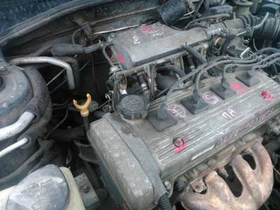

Тоб161 писал(а): вот такой у меня сейчас двиг! ну конечно, не так сияет ты сфоткай конкретно свой двигатель. а не "у меня такой же". может быть такой же да не такой

Тоб161
Добавлено: Чт янв 15, 2015 6:01 pm |
| Инструктор |
Зарегистрирован: Вс авг 03, 2014 5:46 pm Сообщения: 395 Откуда: Ростов-на-дону Репутация: 5 [ ? ]
Двигатель: 7AFE STD
Sanchis85 писал(а): Тоб161 писал(а): вот такой у меня сейчас двиг! ну конечно, не так сияет ты сфоткай конкретно свой двигатель. а не "у меня такой же". может быть такой же да не такой Я вас уверяю что такой же! Чуть позже спущусь к машине и сфоткаю! может какой то определённый ракурс интересует? Добавлено спустя 8 минут 40 секунд:l_denis писал(а): Тоб161, тебе распиновку с мануала по улыбке отсканировать? Ден, а у тебя 7a std? если так то кинь если не сложно! leontev21@bk.ru Кстати, немного не в тему - чё там с задней подушкой? Фото тоже на мыло мож кинуть! Добавлено спустя 2 минуты 21 секунду:MerTV писал(а): Тоб161 писал(а): Будет играть роль если мозг будет автоматный?? перемычка двух пинов превращает автоматный в механический  7a-STD ставился на три машины: Кариб,Спасио и Селика. Все,других вариантов нет Спасибо! будем искать!
| Вернуться к началу |
Тоб161
Добавлено: Чт янв 15, 2015 11:27 pm |
| Инструктор |
Двигатель: 7AFE STD
MerTV писал(а): Тоб161 писал(а): Будет играть роль если мозг будет автоматный?? перемычка двух пинов превращает автоматный в механический  7a-STD ставился на три машины: Кариб,Спасио и Селика. Все,других вариантов нет Вечер добрый! А какие пины надо перемыкать чтоб получить такой результат?

http://www.japancats.ru/Toyota/Group.as ... 1c3a5ff210вот с чего, судя по фрейму на моторе, твой мотор сняли. А вот купленные мозги, судя по коду - совершенно с другой машины. Это ведь повод для претензии продавцу?

Sanchis85
Добавлено: Сб янв 17, 2015 11:22 am |
| Спортсмен клуба |
Зарегистрирован: Вт сен 28, 2010 11:57 am Сообщения: 6328 Откуда: Новомосковск, Тульская область Репутация: 186 [ ? ]
Тоб161 а говоришь одинаковые. разный выпуск, разные трамблеры (на чужом фото со встроенной катушкой, а у тебя как я понял катушка отдельно) в общем на твоей фотке вообще на гибрид лб и не-лб похоже какой то, притом что на чужой фотке чистый стд как у меня
