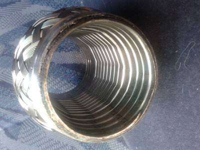

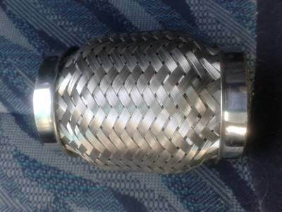

Хорошо, повторюсь...
EHLER L50100S 50*100 3-х слойная с внутренним металлорукавом

Ну так, примерно понял, как она выглядит изнутри. И плюс у меня длиннее, 50х200

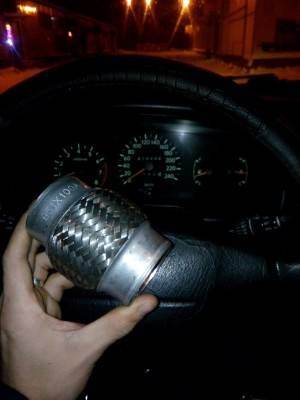

Вот, купил вот такую, зубные пломбы не повылетают?
-AanF-gH0kQ.jpg [ 118.7 КБ | Просмотров: 20084 ]
 Заголовок сообщения: Re:
СообщениеДобавлено: Вт дек 30, 2014 11:13 pm
Ну если от родного шарнирного соединения не повылетали, то от гофры и подавно не повылетают.

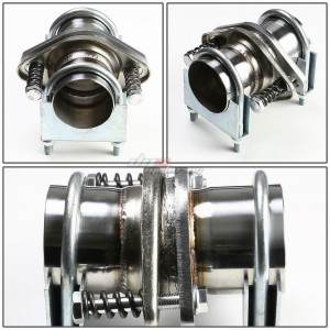

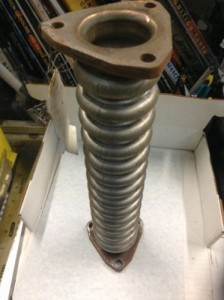

вроде целая, на первый взгляд, но гофра рвётся и все...
есть 2 варианта :
у меня установлен первый вариант,второй был дороже
___ STAINLESS Fuull.JPG [ 173.44 КБ | Просмотров: 19407 ]
Flex Pipe.JPG [ 28.19 КБ | Просмотров: 19406 ]
