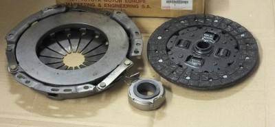

Ребят, кончается сцепление. Глянул по vin на экзисте предложений море. Нужен комплект, что брать? Методом тыка остановился на Aisin KT-100A.
ME97QNdddfdf.JPG [ 200.54 КБ | Просмотров: 5968 ]
