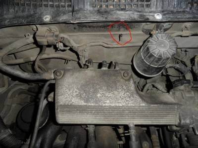

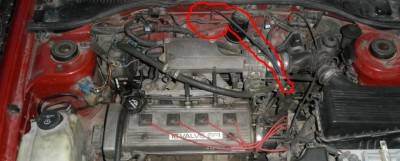

Может я не по теме. Под капотом у меня ни чем не задействованная трубка. На красной ТОЙОТЕ она уходит куда-то в глубь.. :du_ma_et:
Скажите что эта за трубка и к чему ее подключать???
П.С. успел посмотреть, что трубка уходит к резервуару с активированным углем... м.б. ошибаюсь :?

СообщениеДобавлено: Ср фев 04, 2015 6:20 am
Сообщения: 3927
Она уходит на термоклапан, стоит в корпусе термостата рядом с датчиком на "мозги",
с синими штуцерами, а сдатчика на корпус дроссельной заслонки, штуцер с верху.
На красной видно, оба шланга рядом лежат.

СообщениеДобавлено: Ср фев 04, 2015 6:50 pm
Зарегистрирован: Пн авг 12, 2013 1:12 pm
Сообщения: 50
Откуда: Птз
Машина: CARINA E LB
ALEX-72. спасибо! :)
Нашел и сам шланг. Оказывается он у меня был, да вот только после какого-то из ремонтов не поставил.
