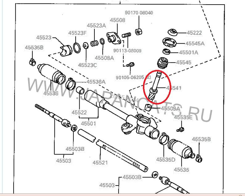

alexrotor писал(а):
SaiD
Спасибо. Т. е. без разницы как поставить распределитель на рейку, все равно будет работать??

SaiD
Попытаюсь обьяснить еще раз, при сборке рейки устанавливаем вал (горизонтальный) в среднее положение, далее ставим верхушку(назавем ее распределитель), Внутри распределителя еще вал(отметил красным) так вот он имеет некое среднее положение или без разницы как его повернуть при установке??
Да, отмеченный тобой вал- без разницы как ставить. Я уж грешным делом подумал, ты про корпус спрашиваешь, в котором этот вал установлен :D

SaiD
Получаеться внутри этого вала есть еще клапан?? Который как раз и отвечает в какую трубку подать жидкость?

alexrotor писал(а):
У меня вообше как то интересно руль крутиться, на холодную в обе стороны достаточно легко, а на горячую влево без изменений, а вправо заметно тяжелее. И руль не совсем до конца в нетраль возвращаеться сам.
Ты рисунок кинул пустой рейки - без ГУРной. У ГУРной валик посложнее устроен, и трубки/шланги к корпусу подходят. Но все равно положение валика не имеет значения. Для стабилизации передней подвески, ну или для того, чтобы машина "держала дорогу" в подвеске имеется угол продольного наклона оси поворота, который в разных источниках обзывают кастЕром или кастОром. Я так до сих пор и не понял - какое название является правильным :D
