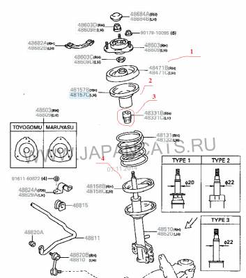

№1 Покупать не надо.
№2 Смотреть состояние (это резинка опорная, да?)
№3 Это отбойник, покупать
№4 Тоже проверить резину.
Все верно?

2-это пыльник,4-прокладка в чашку,отбойники проверь,можно поставить с тазика.Ну если в передней подвеске шумов не было,то опоры живы скорее всего.

4 - купи, 90% что рваная.
Отбойник, у меня старый был ничем не хуже оригинала. Я уже писал, что не представляю, что надо сделать, что бы они вышли из строя.
2 - тоже почти что вечная

А на аммортизаторе пыльник типа гофры должен быть? А то вроде при осмотре видел и он был замят. Просто на схеме нет. :ne_vi_del:

на переднем - нет. Гофра только на заднем
Ну как же так?Пыльник под номером 2. :(
