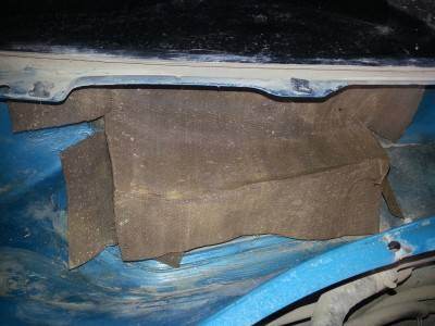

Kirilloff писал(а):
Снял дворники и трапецию под капотом и увидел это.... Что это ообще за тряпка и должна ли она здеь бЫть???
:ps_ih:
А если тряпки с завода не было, что было? Что ставить чтоб толково было?

Ничего не ставить, мое сугубо личное мнение- раз в год как минимум можно моторчик снять промыть крыльчатку и фильтр заменить пропылесосив место его установки, таким образом и в салоне чисто и обслуживание хоть какое то.

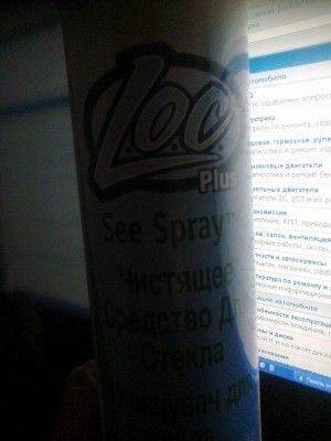

Mr_Nuke писал(а):
Вообщем отписываюсь!
Появилось в руках вот такое средство. Отнесся к нему скептически, но уж решил попробовать. Натер лобовуху, (а дело было в начале февраля, с не малыми морозами), переключатель обдува в положение "в лицо". На удивление, стекло не запотело. Списал это все на случай...
Решил провести эксперемент - обработал половину заднего стекла этим средством. Тут уж результат меня убил - стекло перестало запотевать полностью :shock:
Никак это не прокомментировав, обработал все стекла в машине и забыл. Почти каждый день ездил и всегда обдув в салон, и на горячий воздух. Соответственно погода тоже была разная - и мороз, и дождь...
Вообщем за 3 месяца ни разу не видел запотевшее стекло.
Спс. Обязательно попробуем.
-эфект тот же ,только у меня разводы оставляет,может я неправильно пользуюсь ?
-П.С. У амвей шикарный стиральный порошок,жена говорит-даже зеленку отстирывает(полезный оффтоп) :a_g_a:

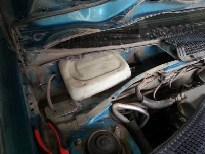

всем привет! постоянно потели стёкла и за 4,5 года владения))))) я наконец-то удосужился заглянуть в воздухозаборник под дворниками, я был в шоке)))) предыдущий из хозяев додумался закрыть его почти полностью куском обрезанной канистры... Заменил сие чудо, медной мелкой сеткой, продувается хорошо, просто обжал по форме, покатаюсь посмотрю как будет теперь.

Аналогичная история, только я это обнаружил через 2 месяца после покупки, и да расписывал несколько раз в этой теме эту ситуёвену.
