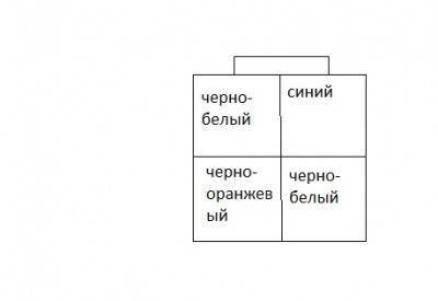

Еще вопрос. Где какой контакт на штекере к старому трамблеру, цвета от ваших отличаются.
Добавлено спустя 2 минуты 50 секунд:
Re: Записки сумашедшего,или как я себе новый двигатель собирал
вот рисунок
Новый точечный рисунок.jpg [ 14.17 КБ | Просмотров: 7948 ]
СообщениеДобавлено: Пн ноя 03, 2014 3:22 pm
Ты теперь думай как ты АКПП работать заставишь. В аварийном режиме у тебя будет лишь третья передача
А по контвктам что там сложного,все тестером на раз звонится
