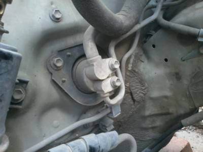

Fritz, тебе не такая фигня нужна?

l_denis она самая,точнее трубки от испарителя с этой фигней, только с левого руля
