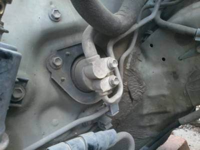

Fritz, тебе не такая фигня нужна?
Фото0161.jpg [ 155.68 КБ | Просмотров: 7755 ]
СообщениеДобавлено: Вс сен 14, 2014 6:15 pm
Сообщения: 1609
Двигатель: 4A-FE, Bosh
l_denis
она самая,точнее трубки от испарителя с этой фигней, только с левого руля
