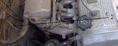

А "хрень под датчиком" - термопневмовакуумный клапан. Через него проходит канал вентиляции адсорбера паров топлива. Открывается по мере прогрева двигателя.

у меня на прогретой идет вибрация по корпусу и обороты 500-600. Самое интересное что когда на улице сырость вибрация еще больше. Была сделана чистка форсунок, когда чистили форсунки заодно и дроссельную заслонку почистили там столько гг было :o , замена топливного фильтра, делал диагностику-наморгала что можно спокойно ехать, зачистил все контакты на датчиках, замер сопротивления на форсунках показал что все в норме, чистил крышку трамблёра. На впускном ресивере с правой верхней стороны по ходу движения стоит клапан к которому подходит трубка( как точно он называется не помню) так вот мы его вывернули(клапан), отец говорит что по идеи он должен или впускать или выпускать (работает только в одном направлении) а он как впускает так и выпускает. Чтоб почистить КХХ антифриз сливать нужно?
на впускном ресивере с правой верхней стороны по ходу движения стоит клапан(см фото цифра1) к которому подходит трубка(см фото цифра2) как он работает? и как называется? извиняюсь что наверно не в тему, просто что набирать в поскоивике ума не приложу, и может ли его неисправность быть причиной моей проблемы?
фото
фото
что-то.JPG [ 69 КБ | Просмотров: 9722 ]
была Toyota carina e hatch
год 1994
двиг.-4А-FE не LB
мощ.107л.с АКПП, Англичанка,

СЕГОДНЯ ТОЖЕ ПОМЕРИЛ, на самом коротком 7, на втором 8, на третьем 9, на четвертом 10. Чистка КХХ не помогла, после того как почистил обнулил мозги, обороты увеличились машина работает стабильно, но после того как проехал 20км все вернулось( движок опять колбасит) Еще у меня вот таой вопрос: секут "штаны" выхлопной системы, из двигателя выходят 4 трубы, они под защитным кожухом, вот 2е из них чутка прогорели, ниже 4 трубы объединяются в одну и еще дальше уже стоит датчик кислорода, так вот: может ли из-за того что сечет неправильно работать датчик кислорода?

Может.

[quote="Lex@84] "штаны" выхлопной системы, из двигателя выходят 4 трубы, они под защитным кожухом, вот 2е из них чутка прогорели, ниже 4 трубы объединяются в одну и еще дальше уже стоит датчик кислорода, так вот: может ли из-за того что сечет неправильно работать датчик кислорода? [/quote]
полюбому у тебя будет повышенный расход. т.к. воздух попадая в до лямбды, будет ей обсчитываться и моск видя что есть еще кислород в выхлопе.. будет подливать бензина, для оптимизации смеси. чини выхлоп, или отключай лямбду.
