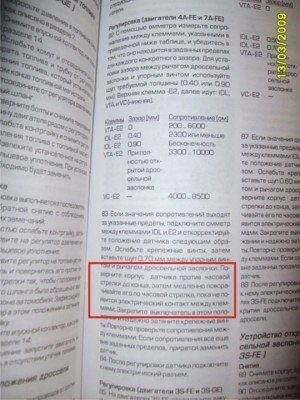

вот какие выставлять Датчик положения ДЗ

voldemarik
неа, походу это не то - так по моей книге регулируются на моторах 3S
а про 4Афе и 7 афе вот:
Рисунок1.jpg [ 103.23 КБ | Просмотров: 13136 ]

так впринципе метод изложеный в моей книге кто нибудь из форумчан применял (ловил эл. контакт с щупом 0,7)?
или всетаки крутить в надежде поймать табличные характеристики?

Я вот по этой книге делал.Ты не читай,что написанно у тебя,ты выстави показания как написанно вот здесь и будет всё ГУТ. :wink:
DSC00902.JPG [ 241.15 КБ | Просмотров: 13221 ]
СообщениеДобавлено: Пт мар 13, 2009 12:12 pm
А что тебя смущает? Сделай так, потом проверь спротивления по таблице. Главное не как сделать, а чтобы сопротивления совпадали стаблицей. Мне воообще его крутили вручную, а потом я проверил и совпало.

короче. там есть 4 контакта. 2 из них- реостат(изменяемое сопротивление) по нему моск определяет как вы на педальку давите.
а есть еще два контакта. эти представляют выключатель обычный. по нему моск определяет что вы отпустили педаль газа и авто должно перейти в режим холостого хода.
ты как раз их регулируешь. когда заслонка закрыта, между ними есть проводимость. контакт замкнут. когда нажимаешь чуть на педать, контакт размыкается. вот и все. контакт должен размыкаться когда вставлен щуп и замыкаться когда его нет.

СообщениеДобавлено: Пт мар 13, 2009 12:16 pm
Сообщения: 2618
Репутация: 101 [ ? ]
Бэндэр писал(а):
термин "Электрический контакт"
Бэндэр не забивай голову тем,что написанно,может переводчик намудрил, а ты сейчас мозг сломаешь. :)

Читай так, поворачивай датчик пока мультметр не изменит свои показания.

Репутация: 66 [ ? ]
Всем спасибо!!!
Оказалось-в моей книге препутана маркировка контактов на датчике,
стоило подсоедить как в книке у дядя- все встало на место.
