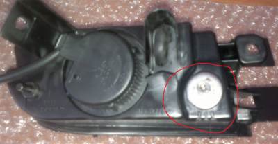

привет всем, тут появился вопрос...
сегодня решил туманки чуть в низ направить, и не понял как регулировать))))))
этим же болтиком регулировать ? А то я туды сюды... а не чего не меняется :wo)(ll:

Сообщения: 312
Откуда: Украина
Болтик правильный. Просто крутить надо много в одну сторону, чтобы понять, что регулировка работает. Я тоже так по началу крутил туды сюды пока не допер :D Но не забывай, все же это кетай-тайвань , может и не работать :(
