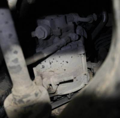

Я тебя разочарую. Вот генератор, который сейчас стоит на машине.

А вот насос с него, тоже сзади
http://www.japancats.ru/toyota/Parts.aspx?Model=d737f5d7-e9ca-4aac-aedc-4cfb74727fa7&Unit=e3365e25-cd55-4c1d-9ee6-ab3767006ffb
DSC_0002.JPG [ 287.87 КБ | Просмотров: 15179 ]

Ну на первом фото,у тебя как раз такой генератор,у которого насос спереди :D
Я такой как на фото,ни когда не видел :o
Вынужден уточнить,речь идёт о дизеле 2С?
Собрать из 2х тех что на твоих фото,точно не получится.
на каком?
На фото во вложении тот, что у меня стоит сейчас
По ссылкам похожий генератор, насос тоже сзади
Речь идет о двигателе 2С

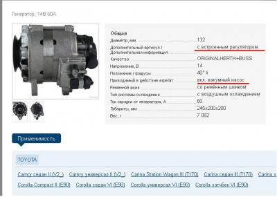

Добавлено спустя 25 минут 45 секунд:
Сегодня видать звёзды сошлись правильно. Пока мы с тобой спорили я нашел с какой машины у меня генератор
Вот один в один и даже фишка вверх http://partsib.info/toyota/corolla/generatory/toyota-corolla-generatory-ce104-2c-1993-000029684o12/
От модели Короллы и стал плясать. Вот оригинальный номер 27020-64310
А вот аналог от Jakoparts J5112080
с картинкой и описанием
генератор.JPG [ 55.31 КБ | Просмотров: 15151 ]

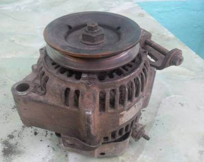

siam_ писал(а):
А это что у тебя!!!!!! :wo)(ll: :evil:
это генератор 80А № 27060-64130.
От стоял с родным двигателем. Сейчас он без дела валяется в гараже.
На него невозможно поставить насос спереди
На это есть 2 причины:
1. В роторе нет дырки для насоса, там шкив стоит прямо на роторе.
2. Даже если срезать часть ротора с резьбой и профигачить в роторе дырку для насоса (это я так, образно) то после установки насоса генератор упрётся шкивом в кузов и не будет совпадать с ремнём. Нужно будет переделывать крепление генератора чтобы он отодвинулся в сторону коробки на расстояние равное ширине насоса.
Последний раз редактировалось l_denis Пт сен 05, 2014 3:17 pm, всего редактировалось 1 раз.

Сделай фото спереди.
Если шкив вкручен в ротор,то ни как,если только заменить на другой подходящий по размеру.
В который можно воткнуть насос,как на моём фото.

Такое пойдёт?
957901287.jpg [ 32.16 КБ | Просмотров: 15146 ]

И фишка выносная,только сам генератор,я не помню,рабочий или нет.Проверить не могу
СообщениеДобавлено: Пт сен 05, 2014 3:28 pm
Сообщения: 1747
Машина: Carina FF (CT190)
Двигатель: 2C
А на твоей Короне такой генератор стоит?
С двумя шкивами?
СообщениеДобавлено: Пт сен 05, 2014 3:35 pm
Сообщения: 1244
Откуда: Санкт Петербург
Репутация: 19 [ ? ]
Машина: Тойота корона ст190
Двигатель:
http://radikall.com/t01y
http://radikall.com/t01T
http://radikall.com/t01E
Нет,у меня с одинарным шкивом,но думаю это не принципиально,хуже на оборот
И реле регулятор выносной,что гораздо удобнее
СообщениеДобавлено: Пт сен 05, 2014 3:51 pm
Сообщения: 1747
Двигатель: 2C
Мне такой по габаритам не влезет
СообщениеДобавлено: Пт сен 05, 2014 4:10 pm
Сообщения: 1244
Репутация: 19 [ ? ]
Двигатель:
Ну да,надо поменять крепление генератора.
Но на блоке есть дырки под болты.
Короче,геморой ещё тот :D

Маслянный насос.
По схеме узел разборный, меняется сальник и ротор.
Втулки никакой нет, подшипника тоже.
Есть подозрение, что потёк маслонасос. Сальник коленвала менял недавно, опять из под крышки внизу масло выступает.
Короче запасной сальник коленвала есть, есть запасной маслонасос в сборе со старого двигателя.
Перекинуть насос - непроблема, но старый двиг буду капиталить зимой и вопрос наперспективу: потом малонасос ремонтировать или всётаки купить новый в сборе?
