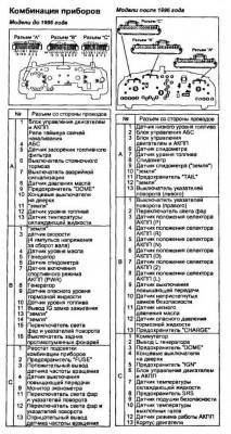

raven Может это поможет, только это корона-калдина, но подозреваю что приборки одинаковые:
| Вложения: |
Распиновка приборки.jpg [ 135.01 КБ | Просмотров: 12859 ]
_________________ Алексей.
