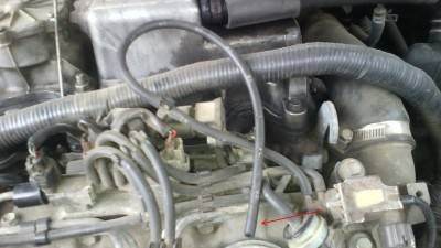

Нужна помощь куда подключается шланг
IMG1.jpg [ 432.88 КБ | Просмотров: 4039 ]

В разрыве на трубке тройник стоит или что? Плохо видно. Сделай общий вид. С Эл/Пнев. клапанов трубки идут на модулятор и корректор давления.
Почему он свободный остался?
Олег.

В разрыве стоит тройник он подключен, а второй конец шланга куда должен подключаться х.з., всё пролазил на движке не могу найти. Фото сегодня сделаю.

Смотри на ТНВД. Там корректор по давлению.
