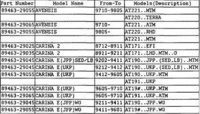

Помогите разобраться!! Походу у меня здох датчик обедненой смеси!!!!
код ошибки 21. проверил сопротивление подогрева датчика - не звонится.Поставил лампочку 12 волльт 5ват(ктото посоветовал- не помню кто) Все равно загорается чек (21 ошибка).
Скажите точно умер датчик???
И еще один вопросик
По вин коду пробивается номер 89463-29045 ожно ли поставить 89463-29055???
P.S. Carina E 1.6 LB седан Вин JT153ATK000059277
Симптомы: увеличение расхода топлива примерно в городцом цикле 12 литров, увеличение ХХ(примерно 1000 об),стала туповатой!!!!
СообщениеДобавлено: Пт мар 13, 2009 2:44 pm
если ты правильно мерял, то да.
СообщениеДобавлено: Пт мар 13, 2009 3:27 pm
Сообщения: 202
Откуда: Лен. обл. г.Выборг
89463-29055 можно у самого стоит такой
