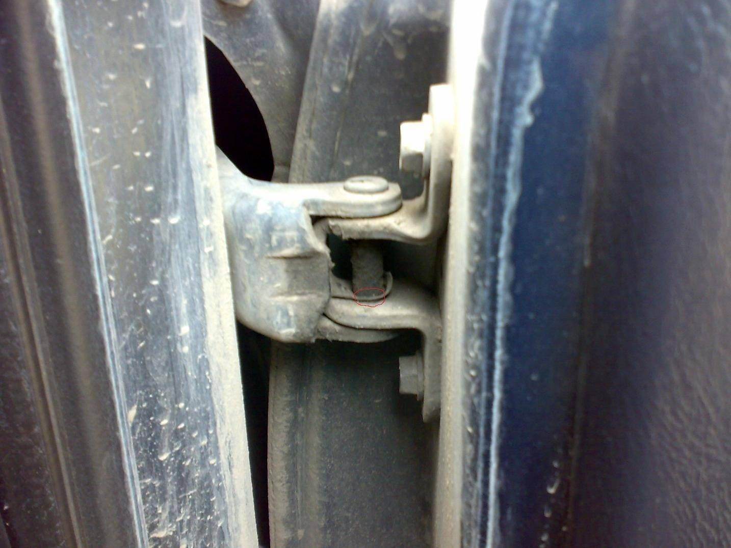

СообщениеДобавлено: Ср май 06, 2009 12:52 pm
Сообщения: 3941
Откуда: МО, г. Серпухов
Парни, в общем такая проблема. У меня между этим стержнем и петлей -люфт, как раз там ,где отмечено, ну и соотвественно в верхней точке тоже самое. Чем лечится, знает кто нибудь?...
