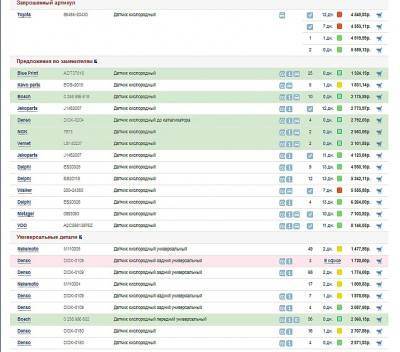

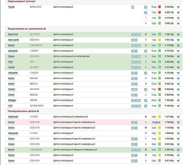

Сообщения: 6128
Экзист
Безимени-1.jpg [ 172.01 КБ | Просмотров: 9288 ]
