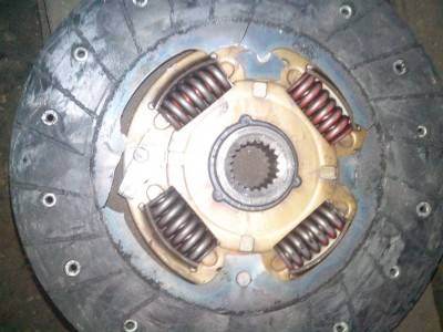

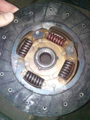

Я незнаю...но помоему мне попался брак))))))отьездил на нем 3тысячи км))))и кое как добрался до сервиса....Сцепление Valeo(корея вроде)...

FraG странно, я брал то же Valeo, но мой выглядит не так

FraG писал(а): но помоему мне попался брак) да не хрена это не брак!!!(((( мое такое же валео точно также развалилось ровно через год после установки, правда пробег 20 тыс. был...((( сейчас поставил айсин - пока норм)))) ...но по внешнему виду твоего диска пробег у него далеко не 3 тыщи

alexey_guschin писал(а): но по внешнему виду твоего диска пробег у него далеко не 3 тыщи ну я чо врать буду чтоли?))))вот установил в июне месяце,заодно сразу поменял масло)))слежу за одометром))))ровно 3 тысячи))))

Центровочные штыри на месте?
