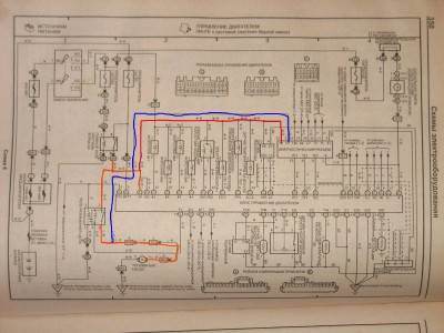

Скорее всего реле не при делах. Если скрепка греется, то видимо где то подкорачивает. Выкладываю еще часть схемы управления насосом. Попробуй для начала проверить сопротивление между контактами на разъеме который подходит к насосу после того как снова заглохнет движок. Но замеры делать при отключенном зажигании и вставленной скрепкой. Тем самым проверишь цепочку от насоса до главного реле. Сопротивление должно равняться бесконечности. т.е. не должно быть замыканий. Если есть сопротивление то ищи где подмыкает. Коса от насоса идет по левому борту. И еще смотри, у меня на машину есть небольшой апендекс, он подключается у заднего сиденья и далее идет уже на насос. Возможно в нем может подмыкать...
IMG_2261.jpg [ 205.7 КБ | Просмотров: 7161 ]

Еще раз огромное вам спасиб за схему. но я епть смотрю на неё и не понимаю. где мне в первую очередь пробовать провода прозванивать. от насоса и до (лучше словами где рыть в машине)?
А может не искать и 2 новых провода проложить? если Да то опять же откуда?)

Насос конечно ни при делах. По этому ищи косяк в проводке. Начни со стороны б/н. Поднимай по порядку провода и смотри их целостность. Более дельного совета дать не могу...

тогда еще вопросы.
А никаких датчиков на пути мне не встретятся?
и куда они меня от насоса приведут... к реле? если да, то от реле куда они дальше идут?
В схемах я не понимаю ((

Конкретно расписать как и куда идут провода в косе я не могу. От насоса провода уходят по левому борту к ногам водителя. Что бы их посмотреть нужно будет сделать частичную разборку с левой стороны и приподнять половое покрытие. Под ногами водителя провода приходят к переходным разъемам. Видимо от туда идут и на реле и на ДР. Больше сказать ничего не могу. При прозвонке используй иглу для прокалывания изоляции.
