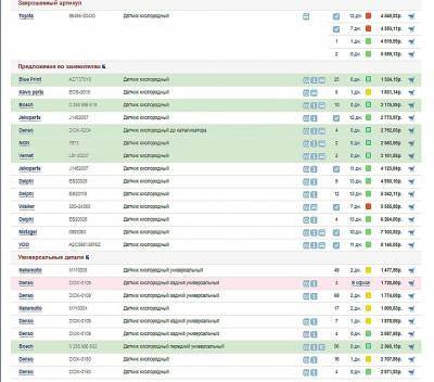

СообщениеДобавлено: Ср авг 20, 2014 12:59 pm
Сообщения: 6128
Экзист
Безимени-1.jpg [ 172.01 КБ | Просмотров: 9294 ]
