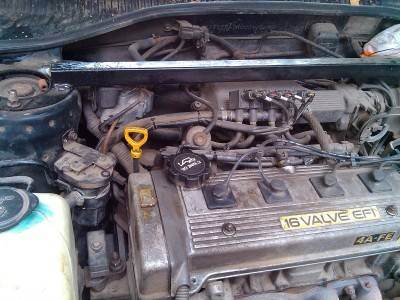

СергейS писал(а):
Фото как установлено оборудование и мнение твоего знакомого по работе данного двигателя на газе
вот фото. За распоркой стоит редуктор, закреплен на Г-образной пластине на одной из шпилек опоры. Ближе к нам расположен фильтр с датчиком давления. Ну и рампа с форсунками видна над впускным коллектором. Мозги положены между воздушным фильтром и аккумулятором. Бак - ТОР вместо запаски. Работает без сбоев второй год. Проблем за это время не было.
IMG_20140731_173624.jpg [ 239.76 КБ | Просмотров: 6840 ]

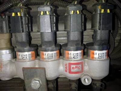

Сообщения: 6117
фото форсунок
20140821_151556.jpg [ 147.34 КБ | Просмотров: 6701 ]
