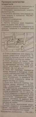

Вакуумирование системы провел. Залил 750 грамм хладагента. Проверил по букварю - количество в норме. Однако "симптомы" прежние: отключение компрессора, обморожение трубок, шипение у ног пассажира.
СергейS
Тут пришла в голову идея. Либо мне не удается полностью вакуумировать систему с одним лишь носиком на толстой трубке, либо так влияет разница внешней температуры на систему... либо быть может у тебя кондей не правильно работает? Если представить, что у меня испаритель отключается по датчику обморожения, то возможно у тебя не создается достаточной температуры для обморожения испарителя? И в рамках эксперимента, можешь проверить количество хладагента по приведенной инструкции? Почти что уверен, что с количеством у тебя все хорошо, но все же мало ли
324_cr.jpg [ 85.12 КБ | Просмотров: 6729 ]

max32
Я не спец, но раз пока никто не пишет, попробуй проверь уровень хладагента по инструкции выше :)

max32
При выключении кондея пузырьков тоже не видно? Ну это плохо. Из-за того, что не справляется - быть не должно. У нас сейчас жара о-го-го
Проверил согласно инструкции, по твоей просьбе, вобщем результат такой:
При положении заслонки в положении рециркуляции, обороты печки на максимуме, а двигателя в пределах 1500-2000 об/мин наблюдаеться визуально следующая картина:
- перепад между трубками кондея существенный, толстая очень холодная, а тонкая очень горячая
- через минуты 2-3 работы в таком режиме компрессор стал переодически отключаться секунд на 5-10
- "карлосоны" стали часто переключаться со средних оборотов на максимальные
- в сервисном окне при работе компрессора ничего ненаблюдаеться, т.е. оно как бы прозрачное
- в момент отключения компрессора в сервисном окне хладогент вспенивается и снова становиться прозрачным
- трубка покрывается конденсатом (по трубке вдоль радиатора вобще вода начала капать на пластиковую защиту двигла )
- воздух из дифлекторов дует холодный
----При выключении кондея с оборотов двигателя 1500-2000, в сервисном окне хладогент вспенивается и окошко снова становиться прозрачным.
------При выключении кондея с холостых оборотов двигателя, в сервисном окне вроде как ничего ненаблюдаеться, то есть оно как бы прозрачное :ne_vi_del:
Вот так как то :du_ma_et:

СергейS писал(а):
обороты .... двигателя в пределах 1500-2000 об/мин .... в сервисном окне при работе компрессора ничего ненаблюдаеться, т.е. оно как бы прозрачное
Стоп! То есть "прозрачное", как при выключенном кондее? По моему такого нифига не должно быть, у меня при поднятии оборотов и включенном кондее - окошко зеленеет.
Ну у меня получаеться как будто в пункте б) твоей инструкции (или в норме, или перезарядка или отсутствует). Я могу грешить максимум на перезарядку :nez-nayu: Но судя по следующим пунктам инструкции, (после отключения кондея окошко сразу прозрачное - перезаярдка), а у меня хладогент вспенивается и потом прозрачное, а значит это норма.
Может от самого хладогента зависит. :nez-nayu:

СергейS
Понимаешь, ситуация в том, что хладагента нет в сервисном окне во время работы. Я не знаю, как это может зависеть от типа хладагента, не говоря уже о том, что сейчас всем льют R134a.
Что меня ставит в тупик, что трубки у тебя холодные. Такое ощущение, что мы на разных планетах живем :)
