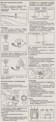

Итак, господа. Компрессор отключается на 10 секунд каждые 30 секунд. Погрешность - 1 секунда, включая точность моих измерений. По поводу датчика давления, при его снятии сразу видны изменения в работе кондея. Ставил фишку наоборот - никаких изменений не заметил, да и похоже фишке все-равно какой строной стоять, там же все контакты - минусы, и измеряется сопротивление между противоположными контактами.
327_cr.jpg [ 124.2 КБ | Просмотров: 5671 ]
При установке скорости обдува на максимум - компрессор останавливаться перестал. Отсюда могу сделать вывод, что либо система реально завоздушена, либо неисправен датчик возле испарителя (это и есть термо-регулирующий вентиль(ТРВ)?)
Схемы проверки этого датчика возле испарителя в мануале я не нашел, может у кого есть? Пытался продиагностировать систему через сервисное окно осушителя. Иногда наблюдаю там пузырики. Их вообще никогда не должно там быть?
Интересно. А у меня букварь другое утверждает:
Добавлено спустя 50 секунд:
Нет, ТРВ на трубках испарителя
2014-07-24 22-54-44 Кондиционер, отопление и вентиляция.pdf - Adobe Reader.png
2014-07-24 22-54-44 Кондиционер, отопление и вентиляция.pdf - Adobe Reader.png [ 325.26 КБ | Просмотров: 5666 ]
